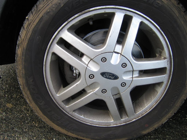

Una duda que tengo, en esta llanta
se pueden poner unas 205 de ancho sin problema no? no por temas legales sino por que sea demasiado ancha para la llanta, no se

« Respuesta #73 en: Miércoles 08 de Septiembre del 2010 - 22:40 h. »
si le poner las 205 le tienes que bajar un poco el perfil

No tiene permiso para ver enlaces. Registrese o Logeese
no, el perfil 60 tambien es equivalente  O0 , lo mismo que el 55

« Respuesta #75 en: Miércoles 08 de Septiembre del 2010 - 22:44 h. »
yo a esa misma llanta en le otro focus y le tengo metido 50 de perfil y se nota mucho

« Respuesta #76 en: Miércoles 08 de Septiembre del 2010 - 22:48 h. »
El perfil 50 no lo puedo meter salvo que ponga una 225, cosa que no voy a poner. Sé que cuanto más bajo sea el perfil mejor va en seco, pero no lo necesito.
En 55 hay poca variedad de neumaticos y son caros en cambio en 60 hay muchos y cuestan mas o menos lo mismo que en 195, por eso pregunto si hay algun problema técnico en combinar mi llanta con una 205
